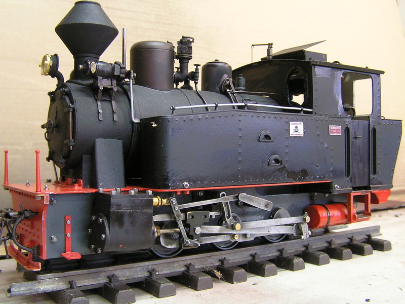

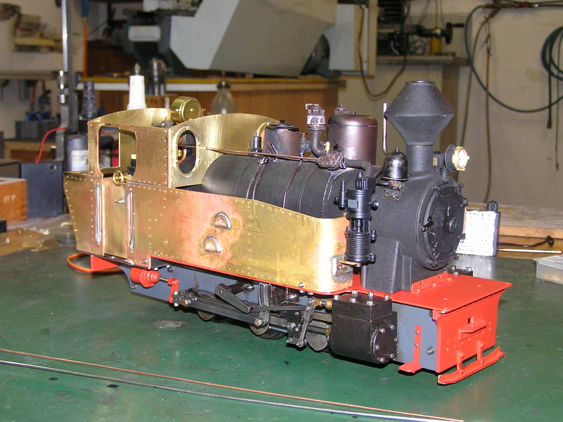

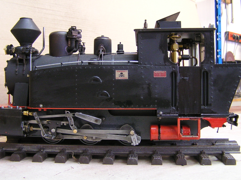

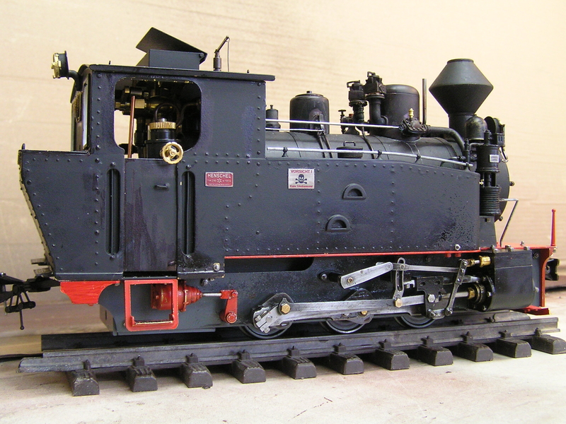

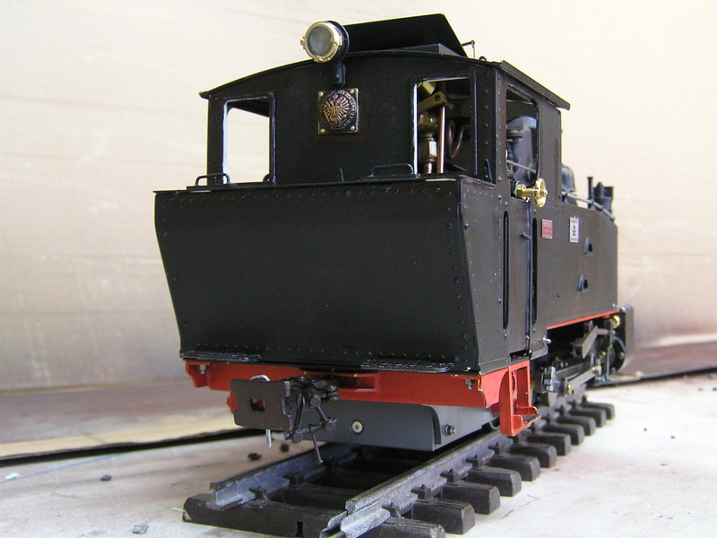

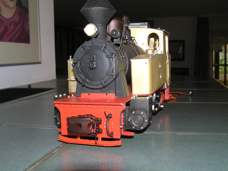

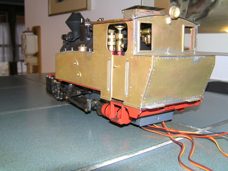

    nach dem Erwerb einer Frank. S von Aster/LGB und deren Modifizierung durch Uwe Herrmann bin ich auf den Heeresfeldbahn-Geschmack gekommen. Berichte hier im SDF, besonders die von Holger, und auch Berichte im BBF, haben mich zum Bau von Marco´s HF110 in der Ursprungsausführung gebracht. Aber das Ähnliche wie eine Frank. S sollte es nun auch nicht werden. Meine sollte einen „Rucksacktender“ bekommen, und auch vom Aussehen her, eine Kriegshinterlassenschaft auf dem Balkan darstellen. Viele HF-Loks sind nach dem Krieg noch als Arbeitsloks im Einsatz gewesen. Somit könnte mein Modell auch irgendwo auf dem Balkan bei einer Waldbahn oder Werksbahn ihre Tage verbracht haben. Immer so repariert wie Material vorhanden oder besorgt wurde. Somit ist auch mein Modell ohne reales Vorbild, aber hätte so sein können.
    Der Bauplan von Marco ist wirklich klasse, sauber durchkonstruiert, danke noch hierfür. Daran habe ich mich auch gehalten, was die Maschinerie angeht, das Gehäuse ist auf meinen Mist gewachsen.
    Ein paar Bilder sind auch entstanden, seht selbst:

    da hast Du dich selbst wieder übertroffen. Eine sehr schöne weitere Variante ist das geworden. So hatte ich es bei der Konstruktion damals auch gedacht. So sind schon viele Varinaten von ebenso vielen Lokbauern entstanden. Ich hoffe das wir uns bald wieder persönlich im schönen Schramberg sehen können. Bin auf die Maschine live gespannt. Mit der Lok wirst Du viel Freude haben.

  • Servus Reinhold,
    die Lok ist dir gut gelungen! Eine insgesamt interessante Komposition - gefällt mir! :TOP

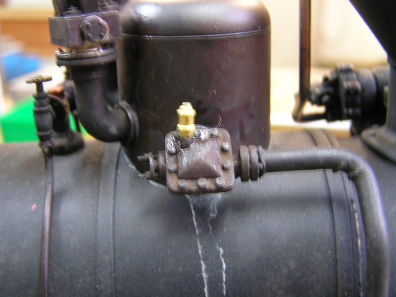

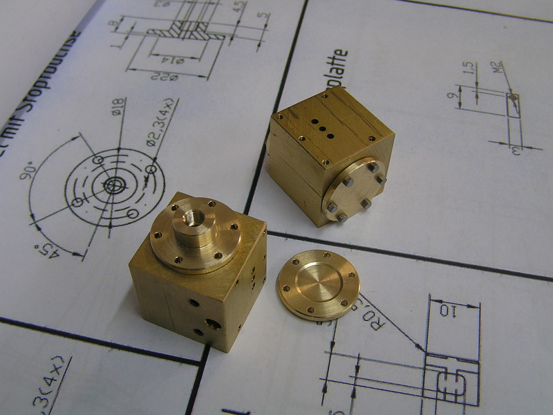

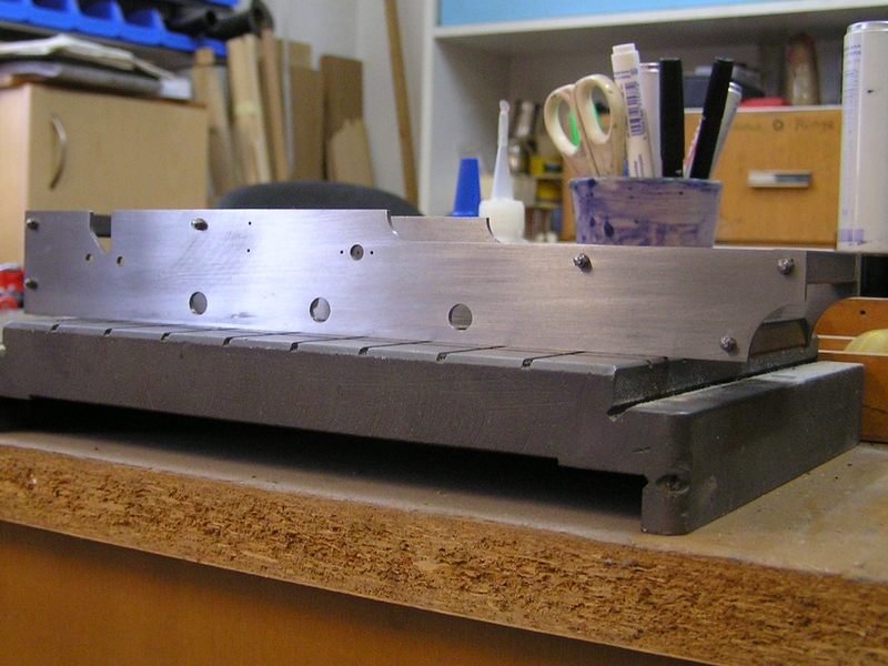

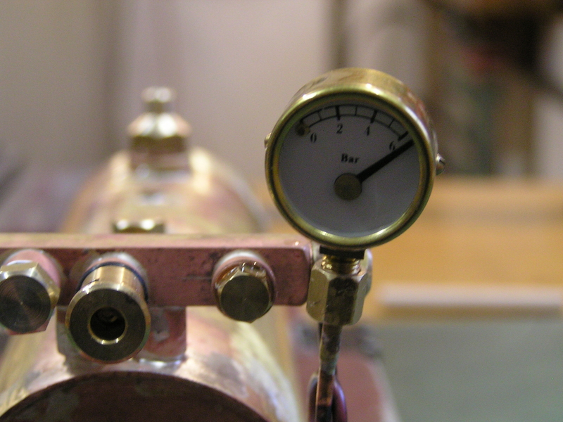

    Zwei kleine Fragen; woher ist das schicke Manometer? Hast du den Schieberspiegel noch bearbeitet, oder blieb es bei der gezogenen Oberfläche?
    Weiter so - ich bin gespannt auf dein nächstes Projekt! :BT
    Manuel

    die Lokschmiede im Schwarzwald produziert Schmuckstücke. Das ist genau auch mein Stil, Loks zu Bauen die es so hätte geben können. Man ist dann doch auch freier im Gestalten und doch an Proportionen gebunden. Mir gefällt der entstandene Rucksack. Auch ich habe noch eine Frank.S….aber zu viele andere Projekte.

  • Hallo Reinhold
    Du bist auch eher der Macher als der Präsentierer.
    Da hast Du schon einen rausgehauen.
    Mal schnell einen Bericht zu einer wunderschönen Lok veröffentlichen.
    Man hätte schon gerne die Entstehung der Lok über einen längeren Zeitraum erlebt! :wink:

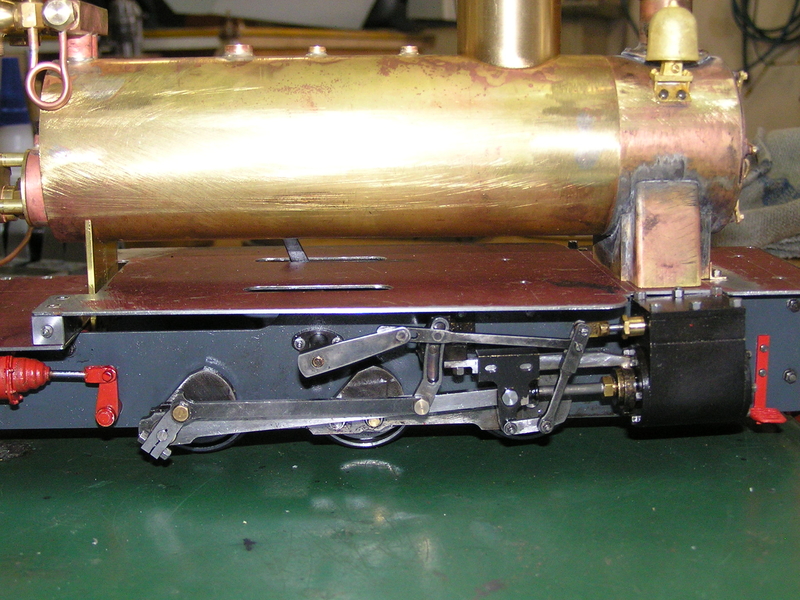

    Mich würde jetzt speziell interessieren, aus welchem Material dein Antriebsgestänge ist.
    Ich kann ja schlecht sagen, mach weiter so, da ja schon alles Fertig ist! :TOP

  • Danke Männer,
    Lob von solchen Koryphäen wie Euch, geht runter wie Balistol :mrgreen:
    Manfred B: Diana, von der Muskauer Waldbahn, war Vorbild für manches Detail.
    Roland: das Gestänge ist aus Baustahl (früher genannt, St37) anbrüniert, und mit Stahlwolle ein wenig angerieben.
    Manuel: der Spiegel ist nur leicht mit 1500er abgezogen. Das Manometer hatte ich schon eine Weile auf Lager, Lieferant unbekannt :WN .
    Auf dem Rollenbock macht die Gute einen erstklassigen Eindruck, läuft wie eine Nähmaschine, der Konstrukteur hat ganze Arbeit geleistet. Die eigendliche Testfahrt findet in Schramberg statt, sobald die Pestpandemie vorbei ist. Hoffe Euch dort wiederzusehen :E

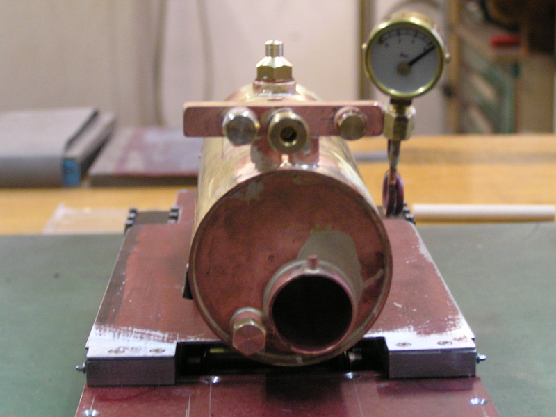

    die Lok hat einen einfachen Flammrohrkessel mit 22er Flammrohr und 3 Quersiederohre. Einfach und gut :!: Ich habe bei meiner 70er auch 2 komplizierte Kessel gebaut, die nur Arbeit gemacht haben, aber in der Leistung entäuschend waren. Ich baue für selbige gerade den 3. und zwar einfach und gut, genau so wie oben beschrieben, 52er Messing-Kesselrohr, 22er Flammrohr mit Quersieder.
    Ich bin guter Dinge! Die Profis Regner und Herrmann mache auch solche Kessel, und die taugen was, wie ich bei meiner Frau Antje (Paul) feststellen konnte.
    Viel Glück beim Kesselbau,
    Reinhold
    ....und immer 'ne handbreit Wasser über der Feuerbüchse!
    Einmal editiert, zuletzt von Dr.B ()
  • Hi Reinhold und Günter
    Man kann auch ein 18 Kupferrohr nehmen. Mann muss nur hinten für die Regner Brenner eine 18 Muffe anlöten.
    Der passt da genau rein, hab ich schon mehrfach gemacht.
    Die Qersiederohre kann man sich sparen :P Accucraft und Roundhous haben auch keine und es vereinfacht das Löten. :TOP
    Ciao Karsten
