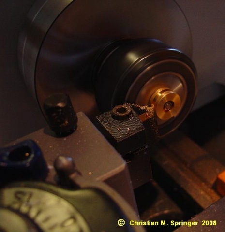

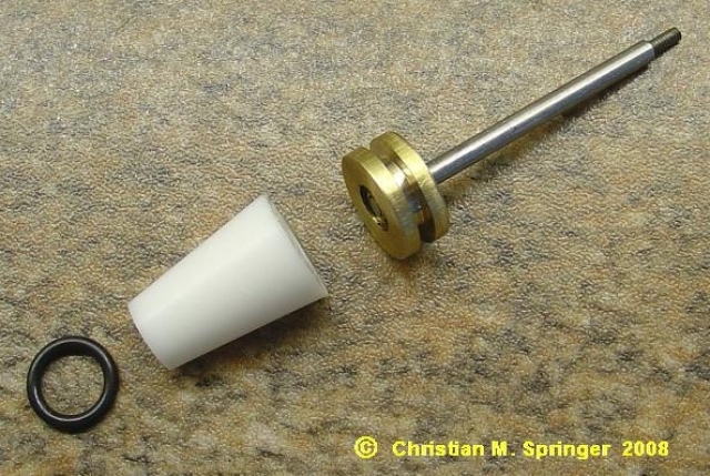

    Als erstes wurden die Kolben mit einer Breite von 2 mm und einer Tiefe von 2,5 mm eingestochen, so dass in der Mitte ein Steg von 9 mm Durchmesser stehen blieb ...

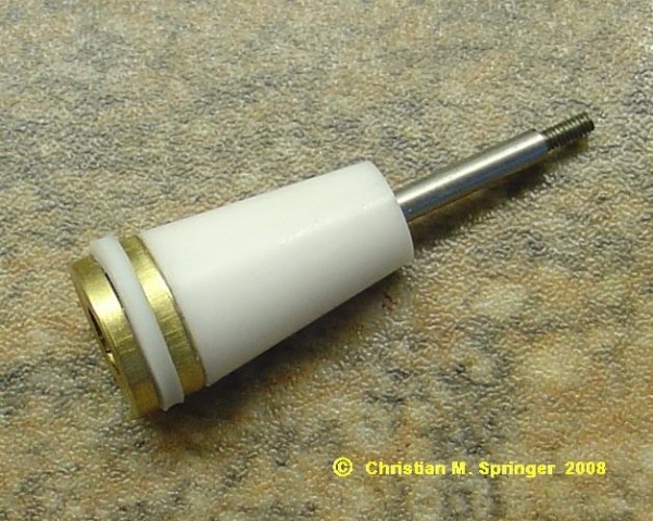

    Dann wurde ein Kegelstumpf aus Teflon gedreht (kann natürlich auch ein anderes Material sein) und gebohrt - und ein Vitonring FPM 80 - 7,66 x 1,78 zur Hand genommen ...
    Der Kegelstumpf muss am breiten Ende 14 mm Durchmesser haben und am anderen Ende so dünn sein, dass sich der Vitonring problemlos aufziehen lässt ...

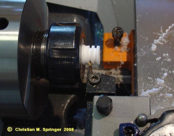

    Als nächstes wurden die Kolbenringe aus Teflon angefertigt.
    Dazu hab ich den Teflonstab außen auf 14,03 mm abgedreht und dann 1,75 mm breite Ringe ca. 1,5 mm tief eingeschnitten, so dass zwischen den Ringen Stege mit einem Durchmesser von etwa 12,05 mm stehen blieben ...

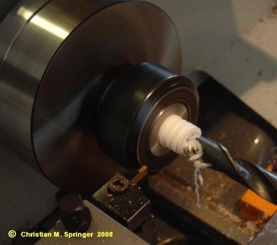

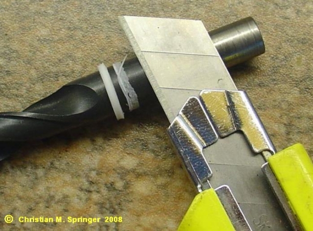

    Dann wurde der Teflonstab mit einem 12 mm-Bohrer ausgebohrt ...
    Nun mussten noch die Reste des Steges mit einem scharfen Messer abgetrennt werden (wenn man beim Drehen der Ringe zu tief einsticht, funktioniert das ganze nicht so gut)

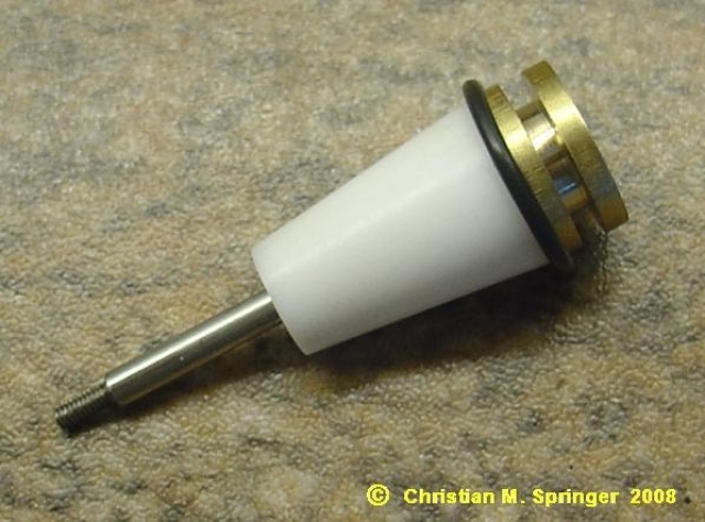

    Danach wurde der Kolbenring auf die selbe Weise wie der Vitonring aufgezogen ..
    Wie man unschwer erkennen kann, ist der Teflonring ziemlich ausgedehnt.

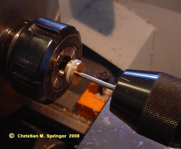

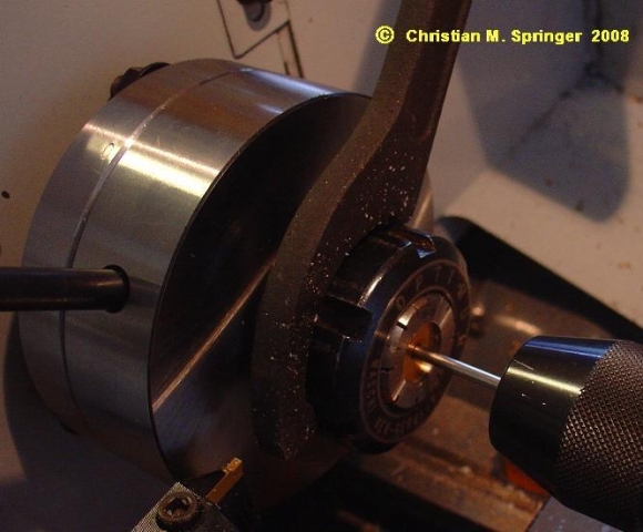

    Für zwei Kolben war mir aber der Aufwand für den Bau so einer Vorrichtung zu groß. Ich hab einen anderen Weg gewählt und die Kolben einfach in eine 15 - 14 mm Spannzange geschoben ...
    ... und fest zugezogen.
    Dann verblieb der Kolben einige Stunden in seiner verzwickten Lage

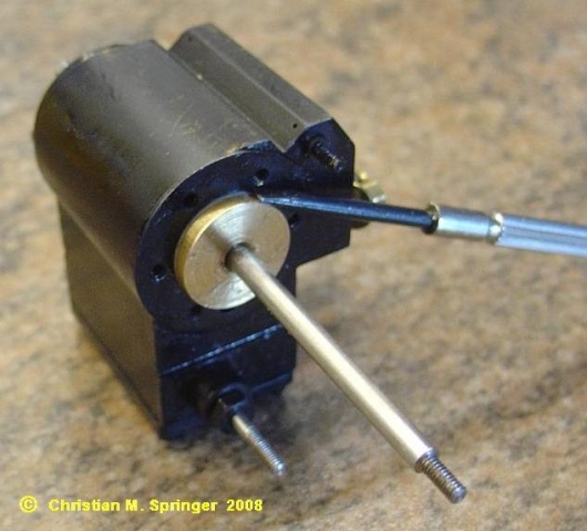

    Wieder in Form gebracht, ließ sich der Kolben(ring) mit einem kleinen Schraubenzieher und etwas Geschick problemlos und ohne beschädigt zu werden in den Zylinder schieben

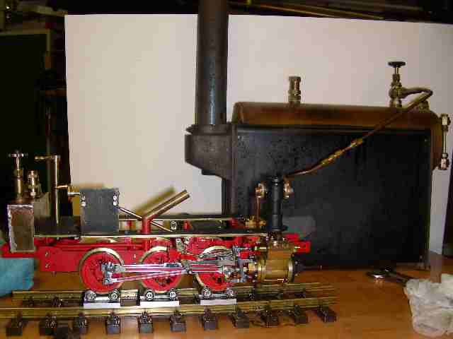

    Ich war heute fast den ganzen Tag damit beschäftigt, meine BR80 den neuesten Erkenntnissen an zu passen. "Teflonkolben". Leider endete das Unterfangen in einer sprichwörtlichen"Verschlimmbesserung".
    Die Testläufe mit Pressluft waren vielversprechend. Der erste Test mit Dampf verlief kläglich, der Dampf gelangte ohne wesentlich Arbeit zu verrichten zum Schornstein.
    Eine Überprüfung der selbst hergestellten Teflonkolben ergab, dass diese nach dem Betrieb mit Dampf eingegangen sind! Der Durchmesser (14mm) verringerte sich um 0,2mm.
    Ich kann mir darauf im Moment keinen Reim machen.
