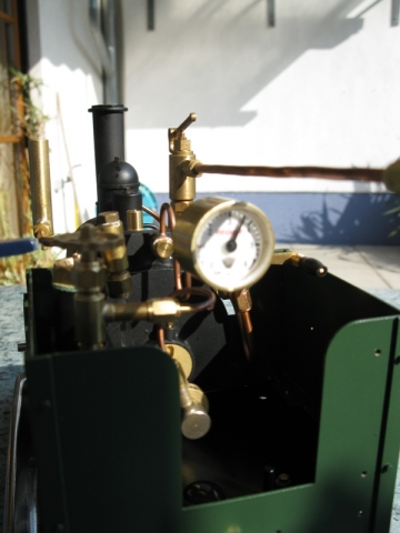

    1. der Druck im Kessel geht (laut Manometer) fast auf 5 bar , ob er auch darüber geht hab ich nicht mehr ausprobiert, sondern durch eifriges laufenlassen von Konrad den Druck so reduziert. Das Ventil sollte doch eigentlich bei 3 bar aufmachen? Kenne nur die "alten" Regner Sicherheitsventile, das beim Konrad unterscheidet sich wohl nur dadurch, dass ein Teflon-Keil abdichtet anstatt wie früher eine federbelastete Kugel.
    2. der Dampfregler war von Anfang an leicht undicht, auch ein Nachziehen der Überwurfmutter hat nichts gebracht, hab mittlerweile eine neue Stopfbuchse aus Teflonschnur gemacht, passt wieder.

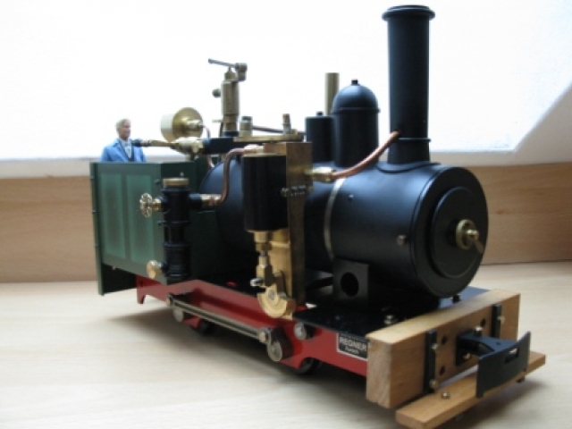

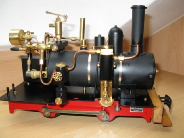

    Ach ja Fotos:
    Herr Preiser wirkt etwas verloren im Konrad, wohl auch da er 1:22,5 groß ist und Konrad so um die 1:19!
    Natürlich musste ich schon wieder alles zerlegen (das war schon als Kind so), die Wassernachspeisung bleibt latürnich nicht so "leer" im Raum stehen. Sollte ich mich für eine Gehäusevariante entscheiden wird diese noch verlegt.
    Den Anschluss des Manometer habe ich schon zugunsten des Ventils für die Dampfpfeife verlegt.

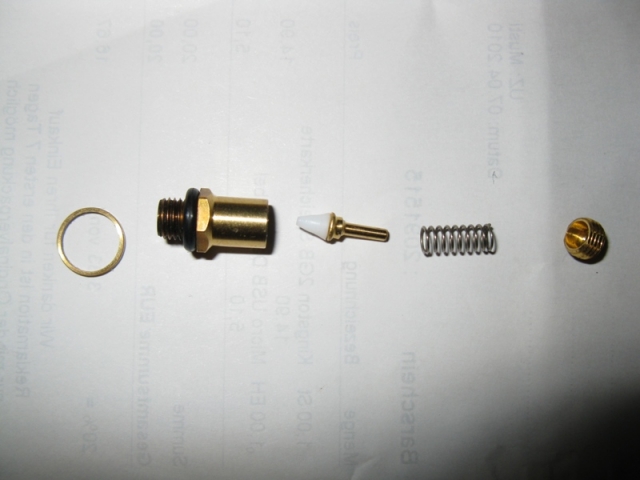

    Werde mal herumprobieren, meist lässt sich ja der Federdruck durch herausschrauben vermindern und so müsste auf das Ventil früher aufmachen.
    Sicherheitsventil zerlegt:
    So hab ich mir das Ganze auch vorgestellt!

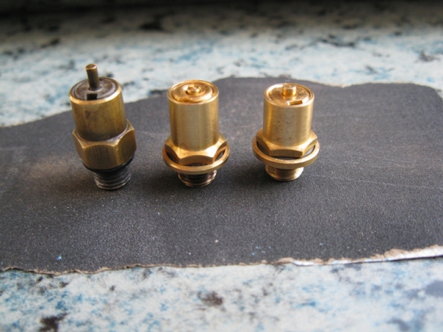

  • Da heute ausnahmsweise nach Arbeitsende noch Sonnenschein und warme Temperaturen vorherrschten, habe ich Konrad auf dem Terrassentisch auf den Prüfstand gestellt um ein paar Sicherheitsventile auszuprobieren.
    Ein Bild vom Versuchsaufbau, die Dampfpfeife dient mehr zum Druck ablassen um auf einen neuen Versuchskandidaten (Ventil) zu wechseln.
    Von links nach rechts:
    Altes Ventil mit federbelasteter Edelstahlkugel,
    Mitte das mit Konrad gelieferte mit Teflon kegel,
    und rechts, auch mit Teflon kegel, 2008 in Mondsee bei Regner erworben.
    Das mit Konrad gelieferte, hat bei 4 Bar nicht aufgemacht (Foto zeigt zwar 3,5 Bar) habe aber dann die Kamera aus der Hand gelegt und den Dampfregler zwischen Daumen und Zeigefinger genommen und geöffnet um Druck abzubauen.
    Danach das 2008er eingeschraubt, ja mit der Dampfpfeife kann man dem Kessel, nachdem der Zylinder die letzten Zuckungen gemacht hat, noch die restliche Dampfkraft entlocken.
    Kein Unterschied zum ersteren, hat auch bei knapp 4bar nicht aufgemacht, also Gas weg, Maschine auslaufen lassen.

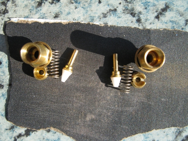

    Nach abkühlen, überhaupt war das heute eine heiße Sache (Sonneneinstrahlung auf Glatze :oops: , heiße Messingteile in Händen und Fingern) wurden die Ventile zerlegt.
    Links das mit gelieferte (in nenne es einfach Serie) rechts das 2008er. Auf den ersten Blick kaum Unterschiede.
    Beim Serienventil spitzerer Teflon Kegel. Dieser hat auch schon einen kleinen Ring vom Ventilsitz, klar war bisher schon öfter im Einsatz. Der Stößel ist kürzer, ca. 1,8mm dick, steht kaum über die bündig eingedrehte Innenmutter deren Bohrung aber grösser ist ca 1,9 - 2mm.
    Beim 2008er, stumpferer Teflon Kegel, Stößel gleichlang, ca 1,9mm dick, aber Ventilkörper kürzer, Bohrung in der Innenmutter auch ungefähr 1,95-2mm. Die Feder fühlt sich beim zusammendrücken weicher als beim Serienventil an, kann auch täuschen. Beide haben 0,4mm Drahtstärke.

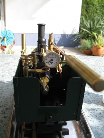

    Hab dann noch den Manometer von meiner älteren Regner Waldbahn Nr.1 aufgeschraubt.
    Ventile zusammengeschraubt, in der Pause ist auch der Gastank abgekühlt. Serienventil drauf, angeheizt, Druck auf etwas über 3 bar, Ventil öffnet kurz, Druck fällt ab, Ventil schließt. Erstaunen :GR
    Ventilwechsel.
    Das 2008er ähnliche Reaktion, hat aber immer ein wenig gesäuselt, also nicht komplett dicht, bei etwas über 3 bar kurz geöffnet, Druck fällt ab, Ventil schließt wieder. :K
    Zum Schluss noch mein altes Ventil. Es öffnet bei etwas über 2 bar, Druck fällt ab. Für mich nichts ungewöhnliches, das hat es immer schon gemacht. :pff:
