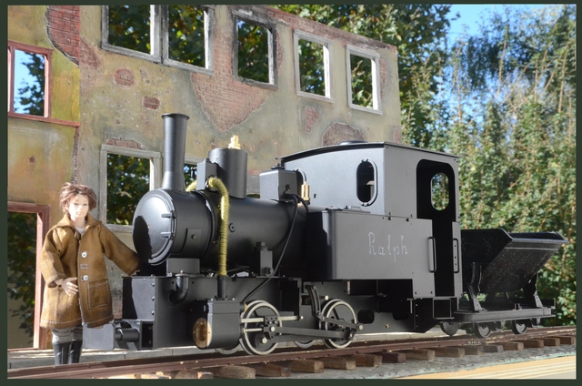

  • Hallo Zusammen,
    neben meinem Spleen für Zahnradbahnen habe ich ja seit einiger Zeit auch meine Liebe
    zur Größe 1:13 entdeckt. Zur der im Bau befindlichen Anlage kam jetzt der Bausatz von R.Reppingen.
    Mit einfachen Arbeiten hab ich mal angefangen.
    Das Fahrwerk ist tw.vormontiert, so kann ich hoffentlich nicht allzu viel falsch machen :lol:
    (Ich hab ja dann auch Manfred an meine Seite)
    "Alphons" ist jedenfalls hocherfreut, daß er die Loren bald nicht mehr schieben muß.

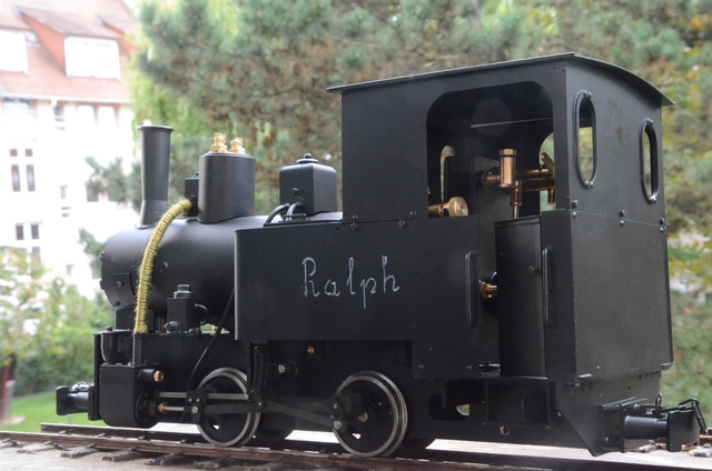

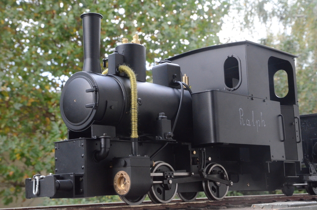

  • Hallo Tobias,
    die Lok sieht fein aus. Vor allem gefällt mir die einheitliche Farbgebung in schwarz. Die Lok ist ja fast fertig. Vordere Zylinderdeckel drauf und Schwingenstange rein dann kann es losgehen :roll:
    vielen Dank für die Resonanz.

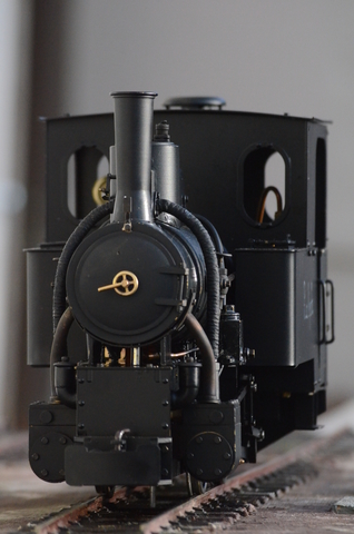

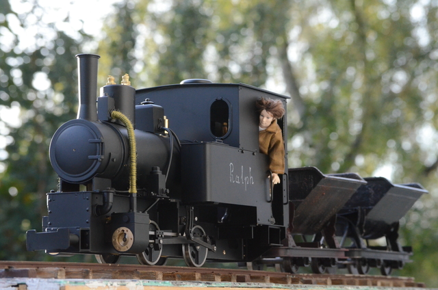

    Sascha, Dir hab ich noch ein paar Bilder dazu gemacht.Ich hatte bei Reppingen eine Monta bestellen
    wollen. Da er sich auch gut mit der Lokhistorie auskennt ,hatte er mir aber vorgeschlagen, für
    das Thema eine ältere Lok zu nehmen, die Monta ist eine Nachkriegsproduktion. So ist
    es nun eine Jung Lok aus den 30/40er Jahren geworden, dabei hat er sich ziemlich genau
    am Original orientiert.Das Fahrwerk hat er,wie gesagt, schon vormontiert,ich kümmere mich
    sozusagen um die Ausgestaltung.Rechts im Rahmen unter dem Führerhaus hat er mir schon die
    Aufnahme für das Bremsgestänge gebohrt.

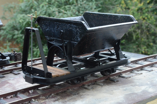

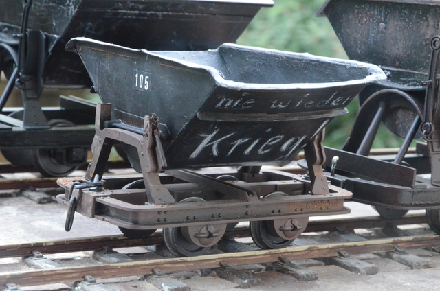

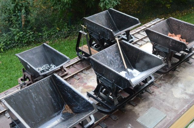

    Die Loren sind von Bachmann, leider werden die nicht mehr produziert. Für mich als
    Einsteiger in den Um/Selbstbau sind die Loren ideal.Das meiste ist verschraubt und fast alles
    an Material kann man in jedem Baumarkt beziehen.Die Loren ohne Bremserbühne sind gekürzt,
    Loren mit Brems.b.sollen noch eine funktionierende Bremse bekommen.Angefangen hatte ich
    mit LGB Loren, mit Schlemper versehen (ohne Funktion) und die Mulden aus Karton gemacht.
    Die Maße dazu hat mir Ch.Panke netterweise geschickt.Aber auch wenn es im Original tatsächlich
    so enorme Größenunterschiede zwischen den Loren gab : wirklich zufrieden war ich mit den
    LGB Rahmen nicht.Da ist Bachmann einfach klasse.Ein Bild anbei von der Lore Baumann Original,
    damit man sehen kann,was draus wurde.Wenn du Abmessungen brauchst gib Bescheid, ist aber
    eigetlich alles auf den Bildern zu sehen.
    Georg , deine Frage kann ich nur mit JEIN beantworten.Die Lok wird sicher ,wenn alles drinn ist,
    so um die 6,5 kg wiegen.D.h. eine zierliche Frau würde die Maschine schon wegziehen.
    Ich hab mir den Spass mal mit der Reppingen Mallet gemacht, eine Frau,die so ca.50 kg wog
    (so genau sollte man als Gentleman ja das eine Frau nicht fragen ) zog sie ab.
    Aber allein schon das Ausbalancieren auf 45 mm wäre ja eine Kunst, also im Grund ungeeignet.
    Ist doch eher was ab 3,5 Zoll....
    Die Lok wollte ich tatsächlich als Kohlegefeuerte haben, aber bei meinem Faible für Plaste
    im Modulbau hab ich es doch sein lassen.Die einzige Lok,die mich kohlegefeuert bisher
    wirklich überzeugt, ist die von Marco.Die ist absolut sauber !
    Ja Marco ,freut mich das dir Schwarz gefällt, "komischerweise" haben wir immer wieder den
    selben Geschmack.Auf den Bildern ist aber nur die "Aussenhaut"zu sehen,sämtliche Arbeiten
    Leitungen legen,Servos ,Bremsgestänge sind zu erledigen, das wird noch ne Weile dauern,bis
    der erste Pfiff ertönt.Aber Eile mit Weile.

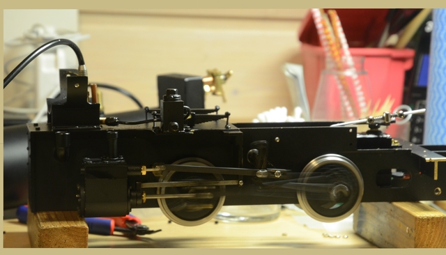

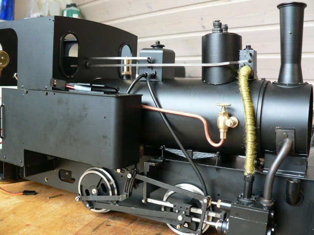

    mit dem Anheizen muß ich noch warten.Aber am Samstag hat mir Manfred geholfen, daß Fahrwerk
    zu montieren.Und am Abend gab es dann das erste Erfolgserlebnis nach der Druckluftprobe :

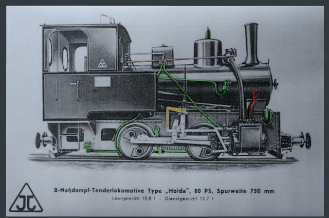

    alles lief rund.Also kann es demnächst weitergehen.Ein Werksbild von Jung soll noch zeigen,
    wie "Ralph" ungefähr mal aussehen soll. Die grün markierten Teile hat Ralph Reppingen
    als Sonderteile gemacht,die roten Teile hilft mir Manfred herzustellen,die gelb markierten
    lass ich weg. 1:13 ist eine Größe, die mich einfach begeistert.

  • ...und wieder ging es ein wenig voran, allerdings wäre es ohne
    Manfred nicht soweit, daß man die Lok im Grunde schon ein erstes Mal
    anheizen könnte. Jedenfalls sind die Zylinderdeckel drauf :wink: ,Christoph.
    Jetzt kommen die Feinheiten.

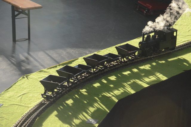

  • Danke Gerd !
    Der Maßstab ist ja nicht so weit verbreitet (unverdient). Da ich dabei bin ,nochmal
    sechs Bachmann Loren umzubauen, werden es 16 Stück. Mit Schüttgut beladen ,kommt
    eine von denen auf knapp 2 kg "Lebendgewicht".Summa summarum 32 kg. Da käme deine
    Monta schon noch recht, entweder um die Züge zu teilen oder im Vorspann, gut daß wir dann
    Maschinen mit Bremse haben :D ! Vielleicht beim EDHT 2016 ? Dann können wir ja zusammen
    die Flasche Wein auf dem Bild "köpfen"....

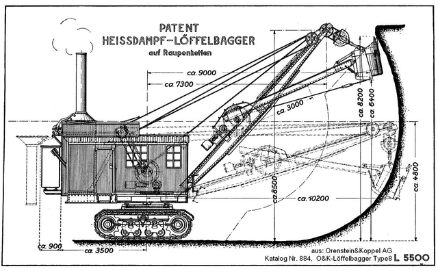

    ....ach ja....jetzt bräuchte es zu meinem Glück nur noch einen DAMPFBAGGER in der Größe fürs
    beladen... :GR

    Und ja, eine passende Belademaschine (ob nun Löffelbagger, Greifer oder sonstwas) wäre suuper! Ich hatte schon mehrfach Gedanken in der Richtung angestellt: Ich glaube wenn ich sowas mal baue, dann nur ohne Dampf, denn das wäre mir zu heikel, wenn man eine der Maschinen nicht wirklich im Auge hat.

    Einen Dampfbagger zu bauen ist zwar traumhaft , aber ein Traum wird es bleiben.
    Der O & K wäre auch viel zu groß ,natürlich gab es auch kleine Dampfbagger, die kaum
    größer als eine Feldbahnlok waren. Ein MENCK Dieselbagger wäre da schon geeigneter,
    zumal es auch recht kleine Exemplare gegeben hat, siehe Link

  • Hallo ,
    Auf dem EDHT dampfte "Ralph" die ersten zwei Stunden nach seiner "Geburt"
    Ich bin restlos begeistert, da ich ja ein Fan der Langsamkeit bin.
    Als Nächstes geht es an die Optik und die Bremsen fehlen ja auch noch, aber Eile mit Weile
    Eins zu Dreizehn Grüße
