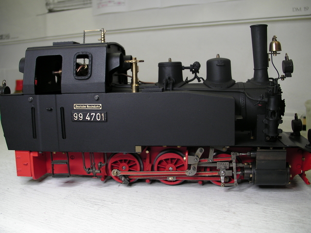

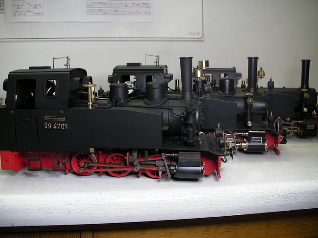

  • Hallo Sascha!
    Seinerzeit habe ich die 994701 gebraucht gekauft, komplett zerlegt, gereinigt, neu lackiert, Verrohrungen neu gelötet, fast alle Schrauben durch neue ersetzt und bekam ein schönes Vitrinenmodell (ich wollte sie einfach haben) in Erinnerung an Herrn Manfred Regner, der mich zu diesem Hobby brachte. Da ich dieses Modell schon in einer neuen Ausführung besaß war es mir nicht so wichtig ob sie gut lief. Vor der Revision bewegte sie sich keinen Millimeter, weil der Dampfhahn verkalkt war und sich nicht bewegen ließ, die Gasdüse war zu, der Gastank deformiert und die Steuerung durch lose Schrauben komplett verstellt. Nach der Aufarbeitung fuhr sie mit einem externen Gastank unter Dampf sehr zufriedenstellend und wurde dem Zweck des Andenkens zugeführt und erfreut mich heute als Standmodell. Ich habe so viele Lokomotiven, dass ich gar nicht alle fahren kann.
    Sie hat aber doch gegenüber den heutigen Maschinen viele Nachteile wie der Anordnung des Ölers unter dem Führerhausdach, der äußerst schwer zu bedienen ist, die schwere Zugänglichkeit der Gasdüse, der Gefahr des Platzens des Gastanks bei Überdruck (alternativ ein neuer Tank unter der Kohleabdeckung) und der kurzen Fahrzeit, die sich durch ein Speiseventil verlängern ließe.
    Für einen Dampfanfänger ohne Ersatzteillager und/oder Erfahrung ist sie nur bedingt geeignet und zeitintensiv.
    Die neue 994701 ist dagegen leicht zu bedienen und hat alles was man sich nur wünscht!

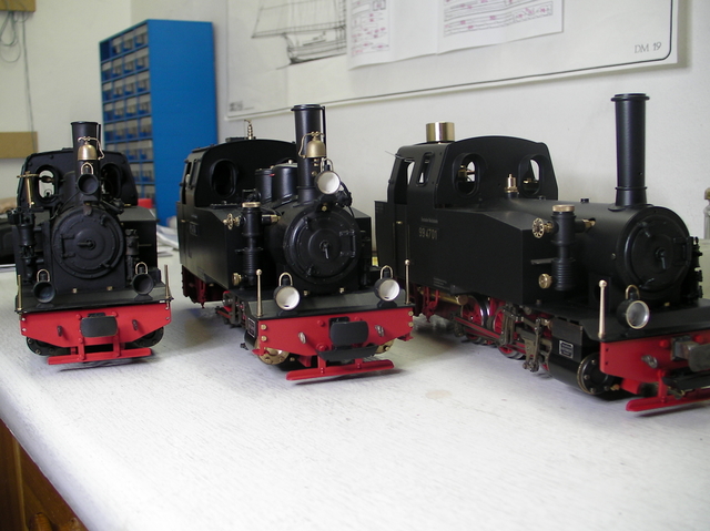

    Auf den beiden Bildern sind links die ganz alte, in der Mitte die neuere und rechts die ganz neue 994701 (noch in der Schlussphase des Aufbaus) zu sehen.
    Die erste 994701 wie sie nach der Aufarbeitung aussieht - schick, funktionsfähig und wie neu - aber schwer zu bedienen und nur mit neuem Gastank betriebssicher.
    Zu den Betriebszeiten der neuesten 994701 kann ich sagen, dass sie ohne Nachspeisung ca. 20 Minuten fährt und mit Nachspeisung ca. 40 Minuten. Die Form des Gastanks wurde gegenüber den älteren Modellen etwas schmaler ausgeführt und er liegt nicht mehr am Kessel an und kann deshalb nach kurzer Abkühlphase wieder befüllt werden, was bei den alten Gastanks trotz des Abspritzens mit kaltem Gas aus der Gasflasche (nur im Freien) nicht gelang.
