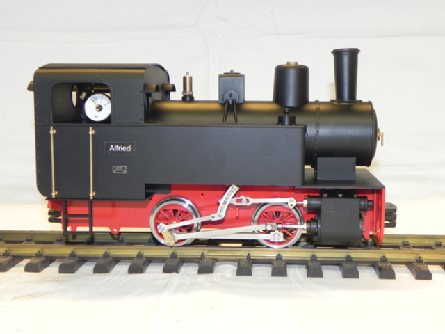

  • Hallo Ingobert,
    mir kam auch zu Ohren dass Ralph jetzt erstmal die "Notbremse" gezogen Bestellannahme-Stop verhängt hat um die bestehenden Arbeiten ausführen zu können.
    In der Normalausstattung hat sie nur eine vereinfachte Steuerung wie auf diesem Bild ersichtlich:
    Das ist rein optischer Natur, aber das Auge fährt ja mit. ;)
    Armin
