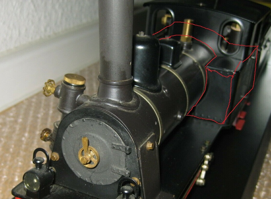

    Ich weiss nicht gerade wie ich auf den Idee gekommen habe, aber plötslich denke ich das es möglicherweise ziemlig einfach sein könnte, die Märklin BR89 nach kohlebefeurung umzubauen.

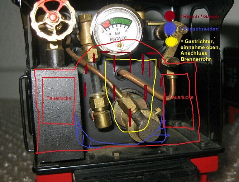

    Grundbedingt ist die idee einfach eine Feuerbuchse rundum die hintere teil des Kessels aus blech bauen. Von Kessel wirt nichts verändert, ausser die untere Teil der Ruckwand, was als hintere Stutze des Kessels dient. (Eine neue Kesselstutze ist sehr einfack vorne des Fuhrerhaus anzubringen.)
    Kessel wirt direkt am Aussen angehitzt "pot boiler" weise. HDie heisse Rauchgasen darf auch das Kessel am oben uberströmen, wie bei "Smithies" (?) type.
    Das Flamrohr will alls Rauchrohr dienen, aber bekommt ein (nur angestecktes )Trichter, um Asche und Funken nich einsaugen, mit Öffnung ziemlich hoch ins Feuerraum.
    Feuerture wirt es beidsetig geben. Möglicherweise, wäre es eigentlich sehr praktisch, wenn sie statt an die Ruckwände plaziert wäre, auf oben eingerichtet wäre.

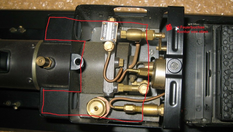

    Fahrwerk diese Lokomotive is sehr einfach. Es heist eine dicke Bodenplatte, und unten "Blechkarton" angeschraubt. Nichts mehr. Also ist sehr einfach ein rektanguläre Loch machen fur Aschenkasten am unten. Das "Fahrwerkskarton" muss ein wenig nach hinten verlängert werden. Auch muss die hintere Achse von Asche geschutzt werden. Ich denke sowie so ein abgedichtetes Rohr rundum die Achse.
    Die Lokomotive auf die Bildern sind nicht von meine eigene modell, sondern von ein Angebot auf e-bay. Diese lokomotiven sind gut betzahlbar zu bekommen. Ich finde die bauart mit nach hinten offenen Fuhrerhaus am besten ausgelegt fur Kohlebefeurung.
    Erst hattte ich gedacht, ein extra modell zu kaufen, um zu umbauen. Aber, es soll eigentlich ruckbaubar machbar zu sein, glaube ich. Nur muss man zwischen Feuerbuchse und Kessel abdichten. Ich denke im Moment auf Glasfaser "Decke", wie ich bei meine Aster P8 bekommen habe. Bei diesen Modell dient das Material nicht nur als Isolationsmaterial fur den Kessel, aber auch als Tochten in das Spiritusbrenner! Wo man es bekommen kann, weiss ich nicht. Ist so 2mm dick.

    bei der Umbauplanung nicht vergessen eine Dampfentnahme mit Ventil für eine Bläsereinrichtung mit Düse in der Rauchkammer zu Planen. Ohne dies funktioniert kein Modell und kein Originalkessel. Die Rauchkammer muss auch absolut dicht verschlossen werden, sonst entsteht dort kein Unterdruck, der das Feuer anfacht.
    Kurzum, baue einen neuen Kessel nur für Kohlefeuer.

    Jetzt frage ich Ihnen, ist mein Gefuhl das ich Stahlblech fuer die Feuerbuchse nutzen ok ist, den es wirt kein Wasserkontakt geben, oder? Stahlblech ist nicht so sensitiv wenn es nach biegen kommt, wie Messing. Den es kann gut sein, das ich einige Bogen ummachen muss, deswegen kummere ich mich. Messing muss man anheizen, um neue Bogen zu machen, sonst bricht es, meine Erfahrung nach, wenn es nach sharfe Eckenbogen kommt. (Wenn es sich um so 1mm Materialdiche kommt.)
