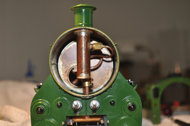

    kann es sein, dass es die S3/6 auch ohne Achspumpe gegeben hat..? Meine scheint nämlich keine zu haben. Ist vermutlich ohnehin ein älteres Modell; ich tippe mal auf 80er Jahre. Hab mal fix ein paar (unschöne Blitz-) Bilder gemacht. Die Lok steht noch da wie gekauft; zuerst muss ja meine Märklin-18er fertig werden...
    Gruß Rico.
