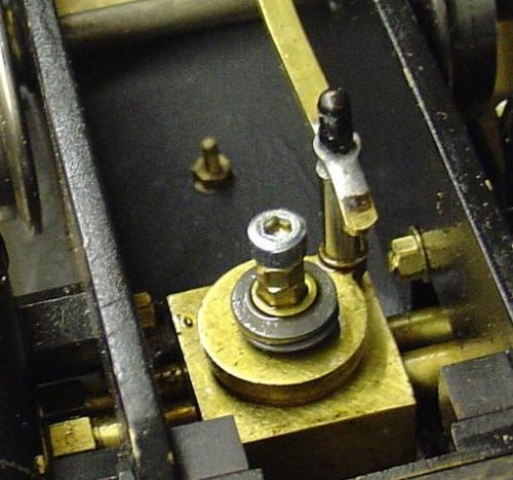

    Nun gibt es immer wieder probleme mit undichten und sabbernden Umsteuerventilen. Das Problem dürfte daran liegen, dass die Spiralfeder nicht gleichmäßig auf die Konstruktion drückt (war zumindest bei den älteren Modellen so - ich weiß nicht, ob das zwischenzeitlich geändert wurde)
    Nachdem ich einen Tip von Gottfried Junger bekommen habe, hab ich meine Umsteuerung auf Tellerfedern umgebaut (die gibts bei Regner unter der Best.Nr. 51313)
    Ich hab 2 Stück Tellerfedern mit einer Beilagscheibe dazwischen genommen (eine Feder war bei mir zu wenig)
    Bei mir sabberts jetzt nicht mehr :lol:

    Habe heute neue Spiralfeder, und 4 alternative Tellerfeder von Regner bekommen. Ich bin auch ein von die glückliche Bezitser von eine Märklin BR18, der alle Jahre und hunderte von Betriebsstunden außerst gut gelaufen hat. Bis ich einmal große probleme hatte, die Flamme der Brenner korrekt zu justieren. Damit ist wahrscheinlich der Spiralfeder überhitzt und weich geworden, damit ich jezt keine gute Betriebsdruck mehr unterhalten kann.
    Früher bin ich immer mit 3bar gefahren (Sicherheitsventil ein venig justiert), den ich fahre gern mit 10 bis 20 zweiachsige Wagen hinten :-) Ich glaube also das das Regnerische Umsteuererventil gut dicht sein kann, auch mit höhere Betriebsdruck, und mit Spiralfeder ausgestattet.
    Venn ich die gelieferte tellerfeder anschaue, ist das Materialdicke 0,35mm, und venn nicht gepresst, 0,70 "höhe"/dicke. Jede Tellerfeder will nur, und dann mit harter Druck, nur so etwa 0,1mm flexen.
    Die Tellerfeder scheinen mir eine vierfalt (5mal?) höhere "anpressung" zu geben, was mir wirklich zweifelnde Danken geben, ob ich mit Tellerfeder umrüsten soll. Aber wenn so, denke ich, das ich alle 4 nehmen sollte, damit ich jedenfalls 4 mal so 0,15mm =0,6mm Justierungsmöglichkeit für der Justiermutter bekomme.
    Wenn man mehre Tellerfeder montiert, muß man Beilegschieben zwischen jeder Tellerfeder haben?
    Christian, bist Du jezt zufrieden mit das Tellerfederlösung? Und was denkst du, sind vielleicht die Tellefeder schwieriger zu überhitzen, als ein Spiralfeder?
    Wenn ich nur der weich gewordene Spiralfeder mit ein neues erstze, denke ich das ich eine art "Flammschütztüte" aus en Rörchen über/rund/an der Feder auch anstecken solltest. Will es schützen?

    Die Tellerfeder ist immer noch dran, die Befestigung wurden aber von Wolfgang anlässlich des Umbaus zur Forney und einer Revision etwas modifiziert. Alles funktioniert einwandfrei, aber vielleicht kann Wolfgang mehr dazu sagen ... :GR
    Das Konstruktion auf Märklin BR18 und BR44 mit der Feder für das Umsteurerventil im Rauchkammer ist virklich schlecht. Vor ein par tage hatte ich nochmals Probleme mit die Flamme, sie wollte nicht zuruckschlagen, und jezt konnte ich sehen das die die Spitze die Flamme gerade an der Feder gebrennt hat! Wirklich schlimm, den jeder kan sowas passieren, und bei Anfänger sehr oft! Und ich glaube das die Märklin Modellen für viele Leute das anfang Echtdampf geworden ist. Vileicht ist dies ursache weil so viele von undichte Umsteurerventile geklagt haben?!?
    Jedenfalls habe der Feder ausgebaut, und danach zuzammengepresst. Genau das selbe habe ich mit der Ersatzfeder gemacht. Auf den Foto kan man ja sehen, das der alte Feder kaum mer federnd ist...
    Ich wollte jezt nech Tellefedern tauschen. Weil sie ja fast flach bin, statt der sowieso 15mm lange Spiralfeder, habe ich mir eine rundum die Achse eng passende Rörchen (ca 11mm lang) gedreht. Ich denke, das es sehr wichtig ist, das die Stirnfläche genau rechteckig sein, um ein ebenes Andruck zu bekommen. Also denke ich, das man dies nicht gut ohne Drehbank schaffen kann!?
    Als ich die Tellerfeder eingebaute, habe ich gesehen das der Drehachse der Umsteurer sich gedreht hat. Die Achse ist nur mit eine kurtze Gewinde befestigt, ohne Kontermutter (am unten). Vielleicht hat Märklin Schraubensicherung genützt, sonst glaube ich das die Achse sich sofort im Betrieb ausgedreht hatte. Aber Schraubensicherungsmittel schaffen nur so 150 C (Jedenfalls normaleweise, gibt es hitzbeständiger?) Wenn man wie Regner selbst seine Konstruktionen auslegt, mit der Feder nach unten, statt im Rauchkammer, ist schraubensicherung gut genug, ohne Kontermutter, glaube ich.
    Wegen der deutlich größere "anpreßung" bei die Tellerfedern, und das größere Risiko das die Achse sich deswegen sich nochmals in der Zukunft sich ausgedreht, habe ich mich entscheiden, die weichere Alternative, eine neue Spiralfeder einzubauen.
    Ich habe eine Spur in die Achse gefeilt, und bei montage Schraubsicherung genützt. Naturlich ist der Rundschieber total fest geworden... Musste ein Griff daran feilen, und mit ein Hammerschlag lösen ;-)
    Zuletzt habe ich eine Flammschutztüte aus ein Rörchen auf das neue Feder angesteckt. Will es schutzen?
