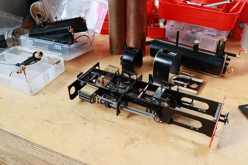

Vor einigen Monaten konnte ich eine "gebrauchte" Accucraft Quarry Hunslet erwerben, die allerdings noch nie angeheizt war. Ich besitze schon so eine Lok (Hab hier im Forum damals über den RC-Umbau berichtet), allerdings in gasgefeuert. -Und seid meine kleine kohlegefeuerte Krauss mir so große Freude bereitet, reifte der Wunsch nach einer zweiten kohlegefeuerten Lok, möglichst nach einem walisischem Vorbild. Das Angebot der gebrauchten Lok am mir gerade recht: So beschränkt sich der Bau im wesentlichen auf den neuen Kessel und die übrigen Teile, die für Kohlefeuerung nötig sind. (Auf eine ganze Lok hatte ich aktuell wegen eines Projektes für 5" nicht so recht Lust..)
Über den Umbau auf Kohlefeuerung werde ich hier ein kleines Bautagebuch verfassen.
Vor einer Woche habe ich mir meinen Werkzeugkoffer und eine Tasse Cappucino geschnappt. Ungefähr eine halbe Stunde später hatte ich das hier vor mir auf der Werkbank:
AC_QH_zerlegt_001 (GNEUJR)

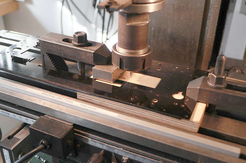

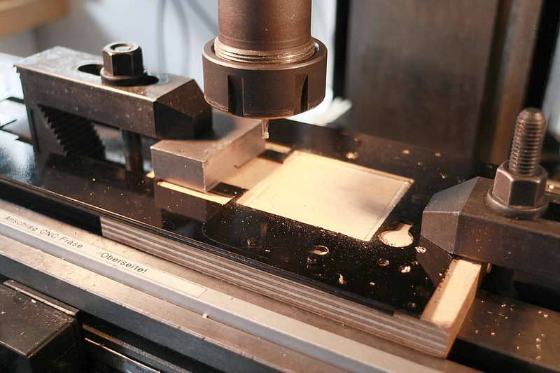

Die Bodenplatte auf der Fräse, um dort den Durchbruch für die Feuerbüchse zu fräsen:
AC_QH_Fr_se_002 (GNEUJR)
Fertig:
AC_QH_Fr_se_003 (GNEUJR)

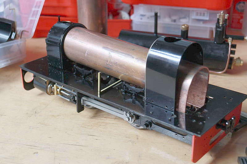

Hier das Fahrwerk zusammen mit dem ersten Teil des neuen Kessels: Ein Kupferrohr Da50/Di46, am Ende zweimal gesägt, weichgeglüht und die Seiten der (trockenen) Feuerbüchse gerade gebogen:
AC_QH_mit_Kesselrohling_004 (GNEUJR)
Eine schnelle Stellprobe auf dem Fahrwerk: Die Feuerbüchse wird im Modell viel länger als beim Vorbild, aber die zusätzlichen cm² werden das Leben im Betrieb erheblich vereinfachen. Das Modell soll später ein Führerhaus wie die "Elidir" auf den Fotos oben bekommen, daher wird die verlängerte Feuerbüche (hoffentlich) nicht auf den ersten Blick auffallen. Die Abdeckung werde ich entsprechend verlängern.
AC_QH_Stellprobe_005 (GNEUJR)

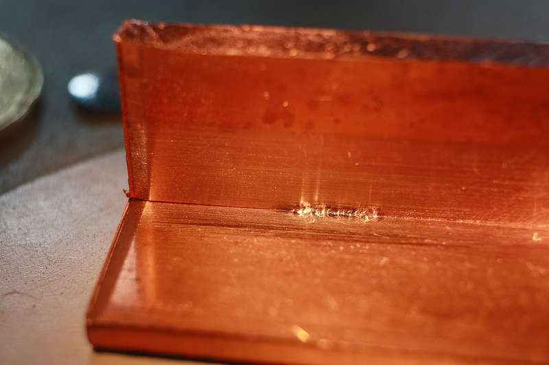

Da sich meine bisherige Erfahrung nur auf das Löten von gasgefeuerten Kesseln aus Messing beschränkt, werde ich wohl noch etwas lernen müssen, bis der Kessel aus Kupfer fertig ist. Als ersten Schritt habe ich meinem PUK beigebracht auch Kupfer zu schweißen, um damit die Bauteile vor dem Löten fixieren zu können. Hier sieht man meine ersten Versuche einer Kehlnaht:
AC_QH_Cu_WIG_006 (GNEUJR)
Jeder der Schweißpunkte hat einen Durchmesser von 0.8....1,2mm. Natürlich hält die winzige Naht keinen Kesseldruck, aber es sollte eine große Hilfe für das Verlöten der Teile sein.

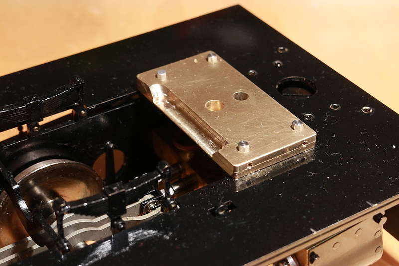

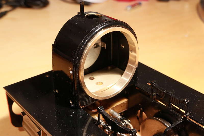

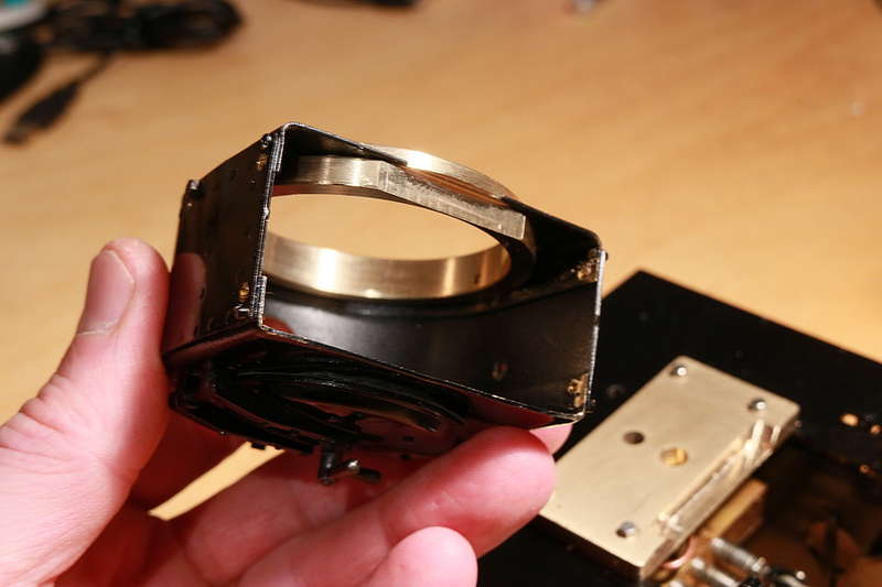

Da die Rauchkammer bei der gasfeuerten Lok nach unten offen ist, habe ich eine Bodenplatte für die Rauchkammer gefräst. -Später soll ja alles schön dicht sein:
AC_QH_Rauchkammer-Basis_007 (GNEUJR)
Die Rauchkammerhat eine Öffnung mit 56mm Duchmesser, mein Kessel aber nur 50mm. Daher entstand dieser Ring:
AC_QH_Kesselring008 (GNEUJR)
Zusammengebaut:
AC_QH_RK_008 (GNEUJR)

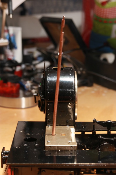

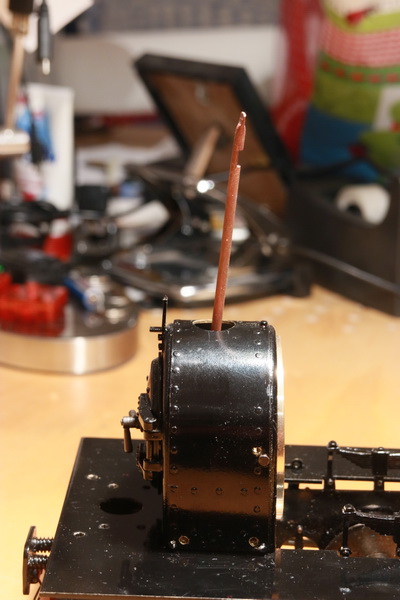

Nach dem Einschrauben des Abdampfrohres war ich doch etwas erstaunt: GANZ SCHIEF!
AC_QH_Schief_009 (GNEUJR)
Aber gut, wenn man die geneigten Zylinder und die Konstruktion zwischen den Rahmenwangen anguckt, ist das so sicher am einfachsten, und bei einer Gaslok ja auch vollkommen egal.
Mit der Rauchkammer drüber sieht es so aus:
AC_QH_Schief_010 (GNEUJR)
Ich werde mir also etwas einfallen lassen müssen, wie ich Blasrohr und Hilfsbläser zentrisch und vertikal unter den Schornstein bekomme.

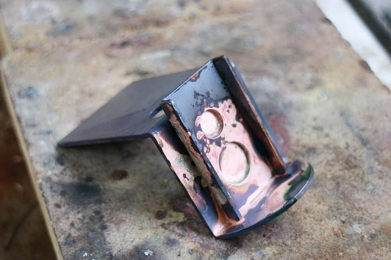

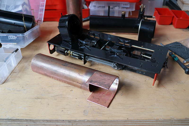

Als Vorbereitung für den Kessel habe ich ein Stück 2mm Kupfer weichgeglüht und auf meiner Abkantbank in einem Zug um 90° gebogen. Die Oberfläche des Kupfers sieht dann so aus:
AC_QH_Cu_gebogen_011 (GNEUJR)
Man sieht klar, daß das dem Material zu viel ist. Ich werde einen zweiten Versuch mit kleinen Biegeschritten und wiederholtem Weichglühen machen, außerdem werde ich meiner Abkantbank eine Klinge mit einem größeren Radius verpassen: Mal sehn, was zum Erfolg führt.

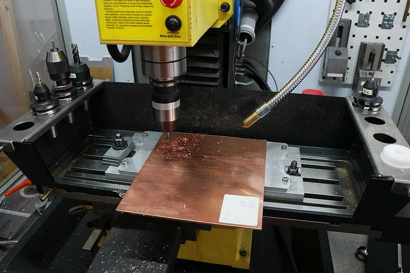

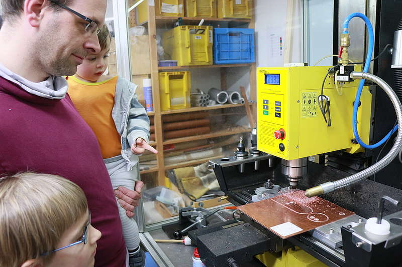

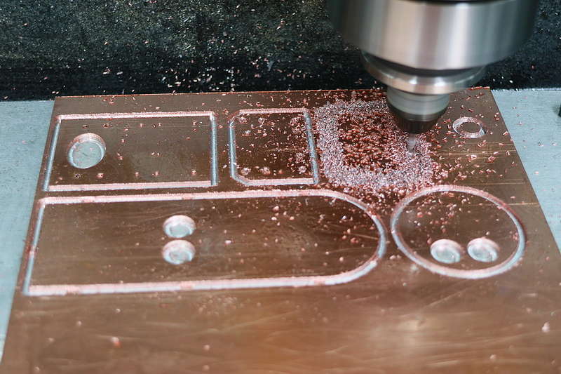

Die Fräse zentriert die ersten Nietlöcher:
AC_QH_Cu_fraesen_012 (GNEUJR)
Und wird dabei sorgfältig von meinem ältesten und dem jüngsten überwacht:
AC_QH_Cu_fraesen_013 (GNEUJR)
Nach ca 45min waren die Teile fast fertig:
AC_QH_Cu_fraesen_014 (GNEUJR)

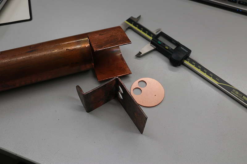

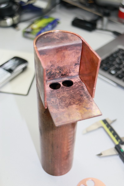

Heute war ich zum Ärger meiner Kinder alleine in der Werkstatt und habe mit dem Biegen der Teile weiter gemacht.
Nach den Vorversuchen von neulich habe ich pro 90° Knick achtmal geglüht und gehämmert:
AC_QH_Cu_biegen_015 (GNEUJR)
AC_QH_Cu_biegen_016 (GNEUJR)
Zum Schluß sah es so aus:
AC_QH_Cu_biegen_017 (GNEUJR)

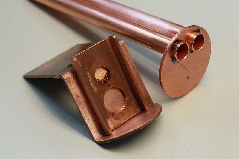

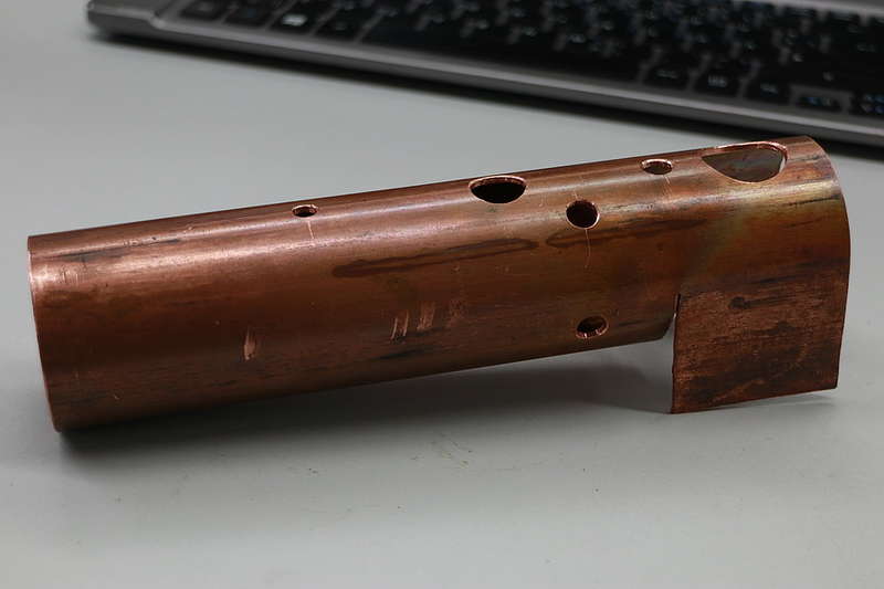

Alle Löcher im Kessel sind gebohrt:
AC_QH_Kessel_gebohrt_018 (GNEUJR)
Die Rauchrohre sind mit ein paar Schweißpunkten an der Frontplatte fest, ebenso das U-Profil zum Abstützen der Feuerbüchsdecke:
AC_QH_WIG_019 (GNEUJR)
Und bevor ich nach hause mußte habe ich es noch geschafft die ersten zwei Teile mit Silberlot zusammen zu braten:
AC_QH_Cu_loeten_020 (GNEUJR)
Die kleinen Schweißpunkte sind total hilfreich: Nichts bewegt sich beim Löten, und man kann die Teile drehen und legen wie man will.
